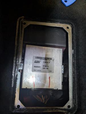

J'ai commandé mon calculateur de pression de pneus sur Scuderia Car Parts et je me suis empressé de la monter aujourd'hui.
Donc c'est assez simple, l'ECU est sous le tapis de sol conducteur.
Il faut enlever la grosse ECU d'abord (il s'agit du calculateur pour la suspension), 2 boulons.
Puis démonter la platine sur laquelle est fixée l'ECU en question, encore 2 boulons, et ça vient tout seul.
...Sauf que, naïvement, je pensais que ma pièce Maserati 310225 remplaçait la pièce Ferrari 235303 précédente mais non. Le connecteur est différent et j'ai donc acheté la mauvaise pièce.
Le site de Scuderia Car Parts donne la pièce 235303 pour les QP pre-facelift (2003-2007), et la nouvelle (Maserati) pour les QP post-facelift (2008-2012) mais cela semble être une erreur de leur part car en vérifiant sur Eurospares, ces derniers ne donnent la 310225 qu'uniquement sur les Granturismo et jamais sur les QP.
Bref du coup je vais devoir renvoyer celle là, et j'ai l'impression que la 235303 est beaucoup plus difficile à obtenir car je ne la vois en stock nulle part......
Ouvre le boîtier de ta 235303, on sait jamais. Genre prends une loupe, regarde si t'as pas un cold joint, toussa
