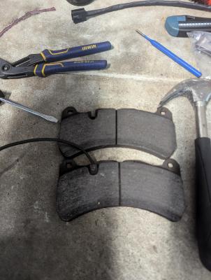

Les plaquettes sont vraiment énormes... J'avais juste commencé à attaquer le témoin, il était donc temps. A noter que la voiture n'a de capteurs d'usure que sur les roues coté gauche et rien à droite.
