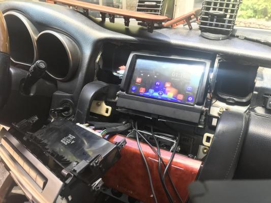

Terminé Jap enfin presque, il faut que je reconnecte le volet de l’écran, mais comme je la dépose lundi chez le carrossier, je voulais remonter… [Image: 198c5afab0ffc99a28e5d277a29423ae.jpg]

Question de curiosité, l'assemblage est plutôt par vis ? Ou par ces saloperies de clips plastiques comme sur certaines modernes ?
Tout les inserts décoratifs et les aérateurs sont clipsés, mais du clips solide renforcé en métal, genre tu peux remonter derrière, mention spéciale pour le bloc clim, j’ai bien cru ne pas pouvoir le démonter …. Tout les reste est vissé .

P’tain de bordel de chiasse , j’ai du parasitage  Colere moteur en route…

Je vais procéder par élimination, j’ai ajouté 2 choses, l’entree Aux qui simule un chargeur Cd , j’ai tenu à faire câblage en Y avec le chargeur présent, c’est peut être une piste, sinon c’est le merdier android qui n’est pas isolé… sur les forums US sur cette modif, beaucoup rajoute un antiparasite en sortie de ligne, vais tenter, ça coute pas cher…
