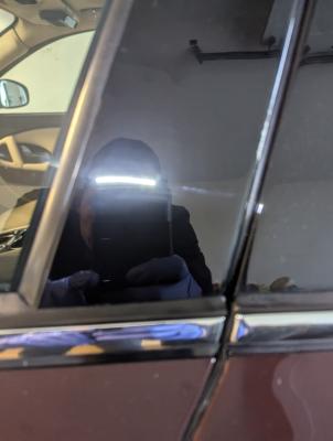

Sinon j'ai fait un truc qui me démangeait depuis longtemps, le logo "Executive GT" était manquant sur la porte conducteur.
Donc nettoyage, polish, et nouveau logo commandé neuf chez Maserati! ($100 avec les fdp).
Donc, a priori, outre les petits logos, le pack Executive GT comprenait les jantes optionnelles de 20 pouces, des peintures spécifiques (dont mon Bordeaux Pontevecchio), le pack bois avec le volant, l'alcantara au plafond, et les équipements arrière : clim à l'arrières, tablettes, rideaux, etc. Le contenu exact est connu de Maserati seulement, impossible de trouver de la doc sur le sujet
