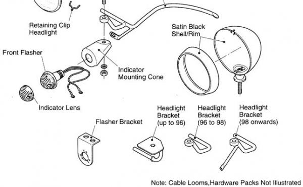

Ceci peut t'aider ?
ou et ceci ?

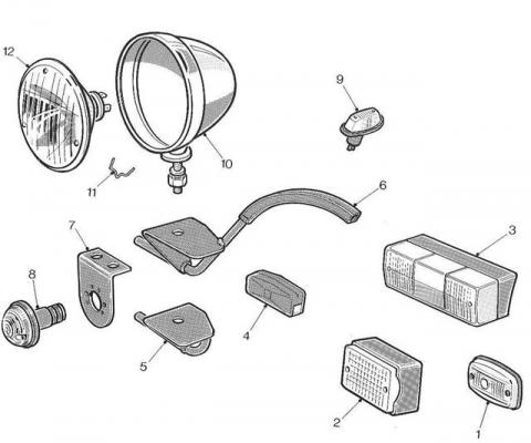

Clair, c'est bien plus simple à expliquer :
la (les) pièces N°11 nommées retaining Clip Headlight, comment on les enlèves ?
en fait, je ne doit changer que lapièce N°12, mais je n'arrive pas à la désolidariser de la pièce N°10 (ou plus exactement, du pourtour qui s'enlève de la pièce N°10)
merci

Il y a une petite vis en-dessous de "l'anneau" qui sert l'optique. l'as-tu défait, désserré ?
Si oui, l'optique (le verre ) est coincé par de la saleté sans doute et un petit coup dessus (au maillet caoutchouc) ferait l'affaire ?
