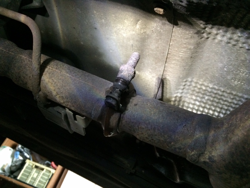

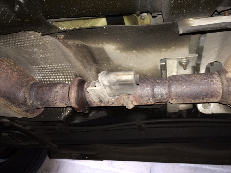

(01-06-2015, 11:14 AM)Aramis a écrit : Fuites sur la ligne d'echappement
Déjà, en effet une fuite au niveau du raccord, je suppose entre le cata et l'intermediaire. Je trouve que la ligne bouge pas mal mais a premiere vue, je ne vois pas trop ou un support pourrait manquer ou etre cassé... Va falloir que je trouve un schéma de la ligne pour voir s'il manque quelque chose.
A moins que la voiture ne termine en reprise chez un garagiste vu qu'ils songeaient à la changer de toute facons...
En attendant je suis allé faire un petit tour avec, il marche vraiment pas mal ce p'tit moteur

Juste histoire de passer au controle il existe des "bandages" ou "mastic" pour ce genre de fuite ça t'evitera de changer la ligne qui a l'air piquée mais pas catastrophique pour autant.
Il te faudra enlever le collier, "rustiner", remonter, aller rouler (ça s'etanchéifie avec la chaleur) et repasser le controle comme une fleur.
