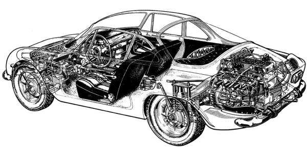

Je voulais en savoir un peu plus sur l'alpine A110, notamment en version SC. que vaut ce modele (techniquement)? quels sont les points à surveiller? disponibilités des pièces?
si j'ai bien compris, la plus recherchée est la S. mais la SC sur le papier semble pas mal. meme puissance mais un peu plus lourde. elle dispose d'une suspension arrières différente et de 4 boulons par roue...mais à part ca?

La SC avait un moteur plus gros et etait moins typée, mais on est a la marge.
Toutes les A110 ont été trés bidouillées et toutes ont ete plus ou moins bien refaites
Le point chiant c est le chassis qui rouille et qui est collé dans la coque. Tres gros travail pour le sotir et pas facile du tout de recoller correctement. Beaucoup d A 100 sont de travers
La boite est un point clé, les pieces sont rares et cheres
L etat d origine ne veut pas dire grand chose et il faut verifier que le moteur est conforme et non un R5 Alpine monté en lieu et place

en tout cas pour les pièces tout se trouve vu le nombre de clubs Alpine en activité et la plupart des pièces viennent de la grande série
en effet le seul gros point noir vient du chassis poutre qui si il est rouillé est une galère à remettre en état

On est à la marge parceque l auto a finalement assez peu évolué durant sa carriére. Entre une S et une SC une est réputée un peu plus embourgeoisée que l autre
Ca c était il y a quarante ans, quand l embourgeoisement consistait a mettre une radio PO-GO, un allume cigare et comble du luxe un cendrier.
Quasiment dés leur livraison, les autos ont été bricolées et vu la valeur de l engin aujourd hui il est rare qu il reste un boulon d origine. Entre temps, elles ont fait du Rallye, de la Cote, du Rally Cross et ont été demontees et remontees un nombre de fois incalculables. Alors entre une S et une SC, les differences sont mineures...
Ca reste une auto avec toutes les qualités de l A110, légére, agile et tous ses defauts, ca pue le plastoc et l essence, c est petit, on est mal installé, c est bruyant, ca n avance pas (Ca doit faire 31 secondes au 1000 DA)
Bourrée de charme une chouette auto. J avais regardé pas mal à l époque ou je voulais faire du VHC, mais entre les caisses mal réparées, accidentées, bidouillées, j avais renoncé.

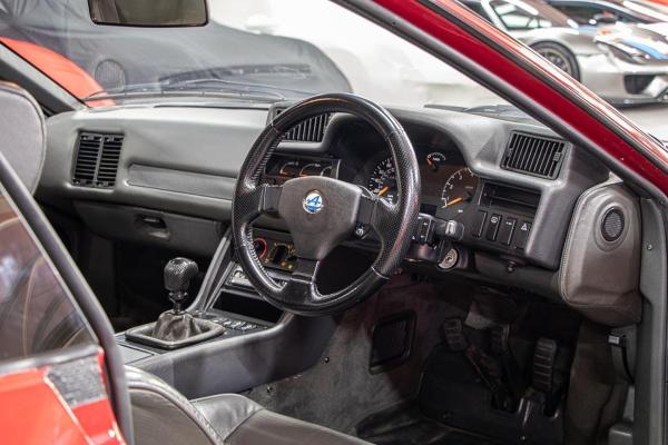

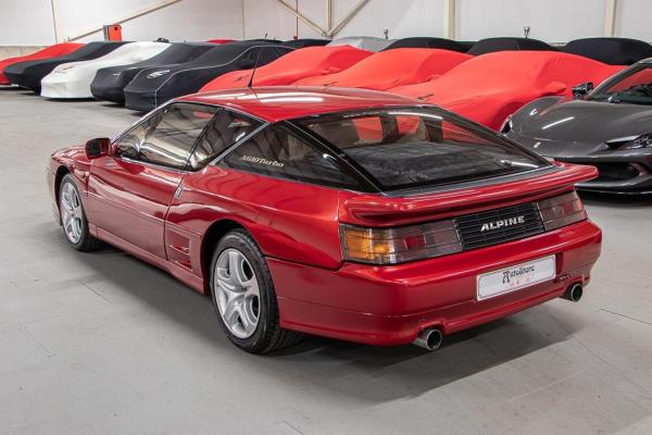

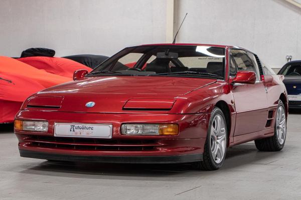

Une belle Alpine A610:
https://www.pistonheads.com/news/ph-spot...sale/47638
A la base, pas fan de cette génération.....mais je lui trouve de plus en plus d'attrait...
Genre, si j'avais Le budget et l'envie de me payer un coupé dans cette catégorie, j'hésiterais beaucoup entre une 991, une Venturi ou cette génération d'Alpine.....
Bon, par contre, niveau tarif, ça a dû bien décollé...
Me rappelle, y a une bonne dizaine d'années, y en avait une à vendre près de chez moi à pas cher: j'avais hésité à me faire passer pour un client potentiel juste pour pouvoir l'essayer....

Ça semble quand même très loin d'une Venturi dedans.
Messages : 16,977
Sujets : 127
Likes Received: 3,476 in 2,376 posts
Likes Given: 1,845
Likes Given: 1,845
Je suis bien d'accord, l'intérieur a bien ( ou plutôt mal....) vieilli....
A part le volant et le pommeau de vitesse que j'aime bien, le reste fait bien daté.....
Messages : 65,874
Likes Given: 624
Likes Given: 624
Ça fait Renault quoi. Je sais pas à quoi ressemble une R25 mais dans ma tête, c'est identique. Chez Venturi t'as les mêmes commandes de clim mais y'a du cuir et du bois.
