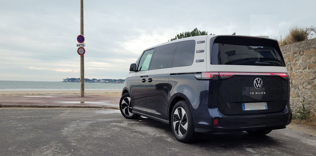

Il est tout neuf il est tout beau :
[Image: 7hmd.jpg]
je ferai un compte-rendu plus étoffé plus tard.
