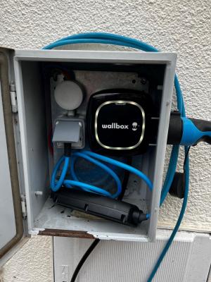

Hello,
Alors chez moi j'ai une prise renforcée équivalent greenup de Legrand sur laquelle se branche le CRO de la mazda (charge à 3Kw) le tout câblé en 10²
et une wallbox Pulsar 7KW pour la Tesla
Abonnement EDF monophasé à 12Kva
coût greenup : 250€ prise, câble, disjoncteur et différentiel
coût borne : 1200€ (borne 800€, diff, cable, disjoncteur , powerboost , 400€)
