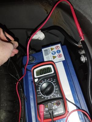

Merci pour le reponses et votre aide les gars. Voilà ce que je fais. Ça me semble correct, mais ne l'est  certainement pas quelque part.
Ici j'ai mis le minimum des Ampères, et ça indiqué bien 0. Le fusible interne du multimetre n'est pas explosé, visuellement intact, j'en déduis qu'il est bon?

PS: normalement je tiens le câble rouge manuellement et fermement, je l'ai placé comme ça pour la photo.

Fait, stp un photo plus clair de ton multimetre, sans câble et de la sélection choisie ...
Pour le branchement, c'est correct

#15
Voilà, n'importe quel valeur d'amperes je mets, ça reste sur 0.
