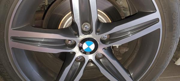

Sur ma voiture, j'ai 2 jantes sur 4 (  ) qui commence à faire cheaps sur l'aspect du vernis
2 sont nickels
2 ont une sale Gueulle en particulier sur le centre
les jantes n'ont pas un seul accrocs, vraiment nickels mais le vernis s'écaille grave
l'auto à 10 ans / 120 Mkm, mais j'ai l'impression que cela c'est aggravé en 1 an
j'ai était voir un "pro" de l'entretien détailling des autos
- oui, le vernis à mal veillie... Sels sur les routes, etc
- cela arrive régulièrement sur les jantes du groupe VW
Faut reponcer à l'ultra-fin, vernis, etc...
votre avis ?

Tu n’as pas trop le choix, faut effectivement poncer et revenir…
Par contre la cause est peut être le nettoyant jante des stations de lavage, c’est très agressif, les jantes de la lex ont pris cher avec cette merde…

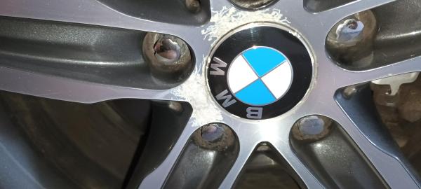

Édit , tes center caps sont aussi attaqués, il faudra les changer

[attachment=37108 a écrit :[attachment=37108]Staffin pid='2041018' dateline='1743255347']Tu n’as pas trop le choix, faut effectivement poncer et revenir…
-> je lave mon auto de octobre - mars en station : trop froids, pas le temps pour le faire chez moi
mais pour les jantes, c'est jamais avec la lance "verte" spéciale jante ... juste la mousse de lavage carrosserie et brosse...
je penche plus pour un defaut de vernisage, 2 jantes Touchées, 2 RAS
-> pour les Caps, oui ils font la gueulle .... des sortes de cloques, Attaque du sels ?
déjà acheté  sur CD-discont pour le 1/5 du prix des Caps BMW ... et encore, j'ai prix les plus chere, sur Temu - Amzone, on en trouve à 3 € / unité....
faut vraiment mettre le nez dessus pour voir la différence

(03-29-2025, 03:11 PM)Cat_Man a écrit : les jantes n'ont pas un seul accrocs, vraiment nickels mais le vernis s'écaille grave
Elles ont peut-être été repeintes par BMW Clermont-Ferrand

opération terminé
trouver un petit artisan qui intervient chez un garage - detailing
2-3H pour 2 Jantes
nickel chrome (c'est le cas de le dire  )
il intervient également chez les particuliers si il y a de la place et du courant électrique
confirmation : c'est le nettoyeur jante qui bouffe le vernis, sur ce type de jante des années 2010-2015 ...
BM à changer par la suite sa formulation
