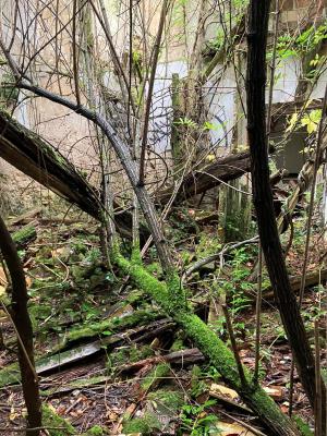

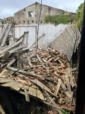

Et pour ceux qui ont peur des "trous" dans la toiture, c'est pas grand chose.
En ce moment je suis sur un projet où une des pièces de vie ressemble à ça :
Après là aussi y'a qques trous dans la couverture Dents
