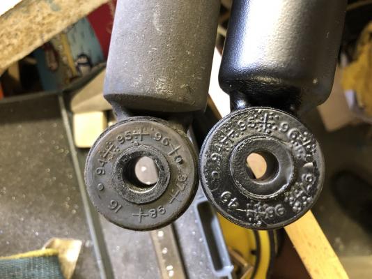

Ayant toujours cette Escort il a fallu lui faire passer le CT ... qu'elle n'a pas passe a cause d'un amorto arriere qui est mort.
J'ai commande les pieces et ce weekend je me suis mis au boulot.
C'est vraiment super simple a faire, 2 ecrous a devisser en haut, une vis en bas et les amortos sont par terre. Au passage, impressionant comme la caisse est exposee a la rouille. Cette Escort a passe sa vie dans un garage et pourtant l'echappement a pris cher et certaines pieces montrent des traces de corrosion
Je vais pour mettre les neufs et la, le drame, tout correspond sauf le diametre du trou a la base de l'amorto qui doit etre trop etroit de 1mm ou 2 au max. Et pas possible de limer la vis qui ne pourrait plus rentrer dans le contre ecrou soude sur la barre de pont arriere. Et je suis pas equipe pour usiner le trou de l'amorto.
Faut tout remonter, renvoyer les pieces et en commander de nouvelles

Une escort dont l'orifice est élargi....quoi de plus normal
J'avais rencontré un souci dans ce genre avec un break aussi, certaines versions étaient prévues pour des charges plus élevées avec ressorts et amortos renforcés, de mémoire ça s'était fini chez le constructeur.
Fais une recherche avec la référence des amortos montés dessus si tu arrives à la lire, ça sera plus parlant

(08-28-2020, 01:20 PM)B'o a écrit : J'avais rencontré un souci dans ce genre avec un break aussi, certaines versions étaient prévues pour des charges plus élevées avec ressorts et amortos renforcés, de mémoire ça s'était fini chez le constructeur.
Merci
Avec les references je suis tombe sur les Monroe 42050 qui ne correspondent pas.
Je suis donc alle chercher les amortos chez Ford directement. Ils m'ont confirme que la fixation inferieure etait bien en M12. Bon, ca me coute le double mais au moins ca se monte

Changement des amortisseurs arrieres ce weekend. Ca se fait vraiment facilement quand on a la bonne ref.
Maintenant j'ai un ensemble vraiment top avec des amortos neufs a l'AR et des amortos de 25 ans avec 70'000 km a l'avant
Ca se sent vraiment a la conduite mais j'ai vraiment pas envi de remettre des sous dans cette voiture qui sert essentiellement a faire les A/R a la dechetterie, mais ca fait un peu peur que ca puisse passer le CT comme ca.
J'ai aussi jete un oeil sur les bougies. Je pensais naivement que Midas lors de la revision de l'annee derniere les avaient verifiees/remplacees. En fait non, ils ont change des disques et des plaquettes qui avaient moins de 10'000km, mais les bougies ont l'air d'origine. Pareil pour le filtre a air. J'ai donc change ca, ca devrait aider de passer la pollution.
