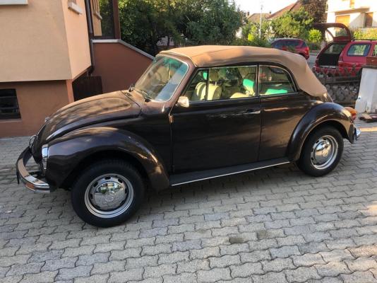

Un copain a achete il y a quelques mois une Coccinelle cabrio de 72 par le biais de vagues connaissances et recommendations.
Il n'a jamais vu la voiture mais elle lui a ete presentee comme sortant d'une renovation complete (Chassis, carrosserie, moteur, interieur) par un ancien mecano de chez VW a la retraite pour son usage perso. Du beau boulot sur photo

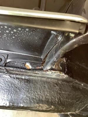

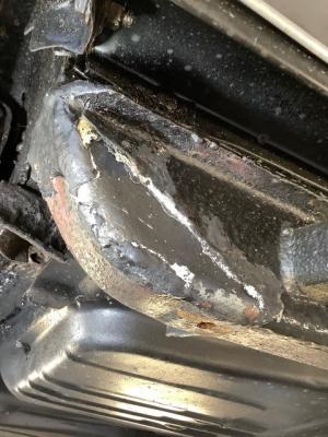

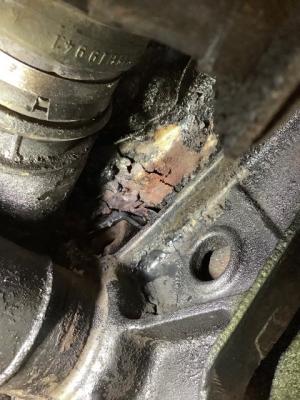

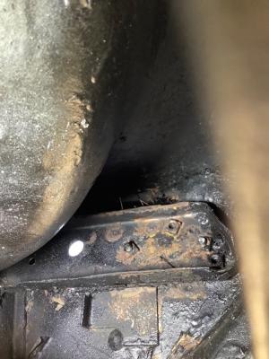

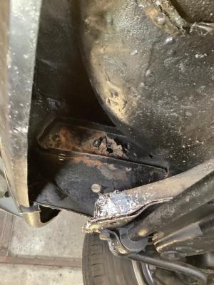

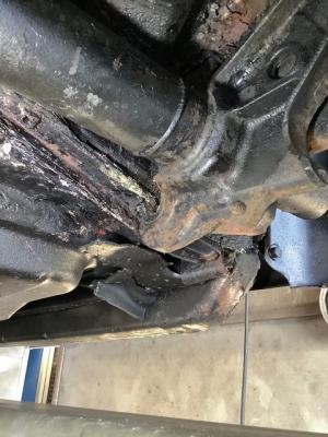

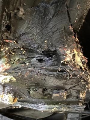

Quand je l'ai vue, j'ai pas ete tres impressionne par le travail de renovation. Le chassis est recouvert d'une epaisse couche de blaxon, le moteur monte difficilement dans les tours, la boite est "etrange", les freins ralentissent doucement la voiture, la capote a des jours partout et n'est surement pas etanche ... bref c'est pas folichon mais apres tout c'est peut etre comme ca que doit etre une ancienne et la renovation est peut etre aux standards polonais
Il l'a donc deposee chez un pro, en suisse, specialiste de belles anciennes, pour que celui ci s'occupe de la faire immatriculer en Suisse. Au bout de 2 semaines le verdict est tombe : la belle est une merguez, pour la faire immatriculer en Suisse il va falloir investir des montants importants mais en l'etat elle ne passera pas le CT suisse. Le probleme principal c'est la rouille sur le chassis, les trous ont ete combles avec du tissus et du papier puis recouvert de blaxon !
