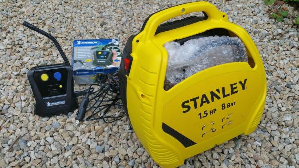

Je voulais aussi ouvrir un sujet similaire car j'ai subi plusieurs déconvenues avec certains modèles, dont ce Stanley : je déconseille formellement ! Colere
On me l'avait offert en cadeau de Noël car j'avais déjà eu 2 petits Michelin sur 12V qui avaient tous les 2 fini par griller après une vingtaine d'utilisations (j'avais acheté un petit transfo 220/12V qui marche impeccable, 27€).
Le Stanley paraissait très bien sur le papier, relativement compact, suffisamment puissant pour faire l'appoint de pneus de voiture.
J'ai dû m'en servir pour 8 ou 12 pneus puis une dernière fois, d'abord avec la soufflette pour les tapis de sol, puis, en faisant l'appoint du 4e pneu en 18" de la voiture, un gros bruit métallique / de quincaillerie. Je coupe immédiatement. J'attends quelques minutes puis redémarre le brol. Je presse la poignée pour finir de gonfler, et... ça ne gonflait plus, il n'y avait plus assez de pression. Terminé. Kaputt. Déchetterie.
Donc pour moi, ce Stanley ne vaut pas mieux (voire pire encore) que le petit Michelin à 25€.

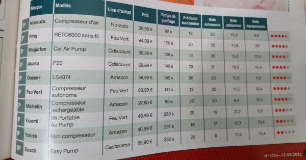

Je crois que j'ai lu un article comparatif sur les compresseurs dans Auto plus ce mois ci. Je te trouve ça.

Voilà l'article en question si ça peut aider mais c'est sur batterie désolé si ça correspond pas à ce que tu cherches.
Ça a au moins le mérite de comparer certains modèles.
#28
39 euros le compresseur nord auto ???
Sans cuve alors
