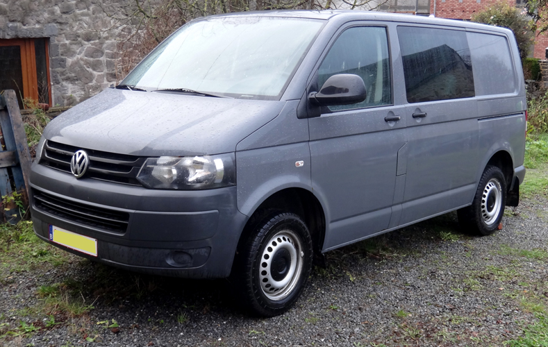

(12-04-2021, 02:56 PM)StephaneLB a écrit :
(12-04-2021, 03:36 PM)Vince a écrit : Super, félicitations!!
Hâte qu'il fasse beau pour pouvoir le voir en photo!!
Merci dites

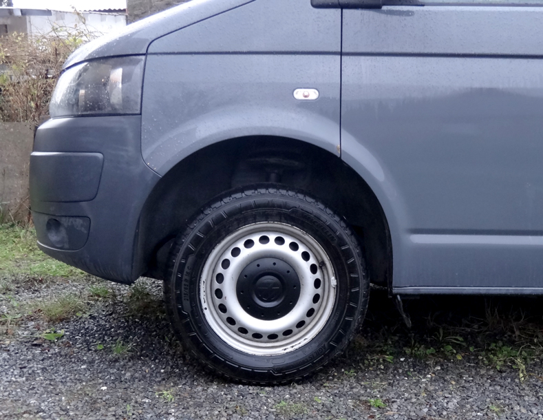

Deux photos rapides. Il ne fait pas beau, mais je ne peux pas non plus le bouger : on a déjà réussi à rouler sur une vis  Le pneu est plat, je dois aller le faire réparer lundi.
On apprécie mieux la rehausse sur cette photo-ci :
Ce sont les pneus d'origine, en 215/65/16, mais en théorie, selon Seikel, on peut monter à 235/70/16 sans modification supplémentaire.

(12-04-2021, 04:49 PM)Bifidusse a écrit : Ce sont les pneus d'origine, en 215/65/16, mais en théorie, selon Seikel, on peut monter à 235/70/16 sans modification supplémentaire.
Le contrôle technique ne vous emmerde pas avec ça ?

(12-04-2021, 05:55 PM)Martini a écrit : (12-04-2021, 04:49 PM)Bifidusse a écrit : Ce sont les pneus d'origine, en 215/65/16, mais en théorie, selon Seikel, on peut monter à 235/70/16 sans modification supplémentaire.
Oh si, normalement. La tolérance est de qq % (-2 + 1,5, monte à 4% de mémoire sur les 4x4). Ici je serais à 7,7%.
Ce qui n'est pas clair pour moi c'est qu'administrativement je dois mettre des 205/215-65-16 (ou des 60/17).
Mais techniquement Seikel monte à 235/65/16 avec leur kit de rehausse. Que le Rockton a d'origine (c'était vendu par VW seikelisé si j'ai bien tout compris).
Comme il est écrit partout 205/215-65-16 (ou des 60/17) (dans les papiers, sur l'étiquette de porte...), j'imagine qu'au CT ils vont tiquer. Je pense que ce Rockton était vendu avec des pneus plus grands avec le pack "expedition" à 3200 boules (de mémoire). Qui comprenait une boite raccourcie et un aménagement intérieur spécifique. Mais la même rehausse je pense.
Modif : ah ben oui, des 235/75/16 sur la version Expedition : https://www.autoscout24.de/informieren/t...xpedition/

C'est vrai qu'avec des BF A/T en 235/70/16 ça devrait être sacrément efficace et looké (ce qui ne gâche rien).
Tu as quoi sous le capot ? le 2.0L TDI ?

(12-05-2021, 12:59 PM)Steph a écrit : Très chouette ce T5 !
Oui, en version 140cv. On a évité les 180cv, qui ont moins bonne réputation. Après, c'est pas comme si on avait eu beaucoup de choix dans les véhicules vendus en Belgique. En Allemagne ça pullule de 4motion et il y a quelques Seikel qui traînent. En Belgique, mouyou, c'est rare.
Il faut retaper la 5e dans les côtes (dixit ma chère et tendre, moi je ne l'ai conduit que 5km là tout de suite), ce qui est logique pour 2,4 tonnes et 140cv. Je me souviens du Terrano où les côtes islandaises étaient assez lentes (1,9t,124 cv).
Mais sinon le turbo semblait progressif. J'ai de mauvais souvenirs de certains turbo-diesels sans rien en-dessous de 2500tr et qui envoyaient le coup de pied au cul après.
