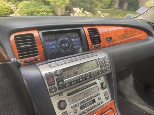

Alors,
Anti parasitage posé, ça fait le job, je découvre un audio de très haute volée, j’etais jusque là avec un transmetteur FM, ça n’a plus rien à voir.
Le système d’inclinaison de l’écran est remis à sa place, c’est top ce truc, en fonction du soleil, il y a 4 positions d’inclinaison de l’écran pour éviter de ne rien voir, c’est d’origine et un poil prise de tête sur cette adaptation…
La vie ne serait pas interessante si je n’avais pas oublié de rebrancher le micro du téléphone  Il faudra donc tout re déposer
Sinon content , Waze en natif , Spotify itou, l’android auto n’aime pas les iPhone en partage de connection
Au total, j’ai du passer 8 heures entre le câblage , le démontage, l’adaptation du caddie recevant le système à la place de l’ancien à la disqueuse et les ajustements , ça valait la peine…
Je suis un peu emmerdé, je n’ai plus rien à faire dessus….

Bravo pour le taff

'Re,
(07-23-2022, 02:51 PM)Staffin a écrit : Je suis un peu emmerdé, je n’ai plus rien à faire dessus…. Ben t'as déjà le temps à passer pour démonter/remonter afin de brancher le micro, non ?
Après cela, un detailing complet de la mémère qui devrait t'occuper quelques jours/semaines suivant le niveau de détail.
Rien ne dit que tu ne vas pas trouver sous peu un nouvel autoradio bien mieux que celui que tu viens de monter qui ne va pas te demander une bonne journée & demie de travail en plus.

(07-23-2022, 03:16 PM)emss a écrit : 'Re,
Sans compter qu'il est pas à l'abri d'une panne sur le nouveau après avoir remonter le micro
