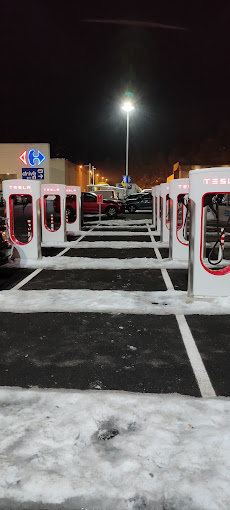

Nouveau trajet "routier" hier : 326 km en conditions hivernales.
![]() Température de -4°C à +5°C au plus chaud de la journée. 200kg de charge transportée sur la moitié du parcours, dénivelé très faible. 70% de 4 voies à 110km/h, 20% de route à 80km/h, le reste en ville, mode confort. habitacle à 22°C, musique, gps, volant chauffant, siège tiède, l'orgie de calories ! Départ avec la batterie LFP pleine, préchauffée sur borne. J'ai voulu faire une recharge partielle par sécurité le midi vers Aizenay (85), pas de SuC ou de Ionity à proximité, la Tesla n'a jamais réussi à communiquer correctement avec les bornes super U, idem avec une Lidl, et enfin échec sur une Sydego (dans le 44) en panne... ... j'ai parcouru les derniers 60 km en éco-conduite aux limitations et avec le chauffage à 21,5°C (notez l'effort) parce que je ne suis pas toujours confiant avec le seuil bas indiqué par le BMS en conditions climatiques froides. Arrivé avec 51km d'autonomie affichée, j'aurais donc pu parcourir au moins 370 km dans ces conditions avec une charge. ![]() - la pompe à chaleur fait des merveilles. - c'est pas si mal pour une 60 kWh "poussive".

Surtout que les 12,3 kWh/100km ont été réalisés à plus de 70km/h de moyenne avec une batterie tiede puisque je n'ai pas pu recharger lors de ma halte déjeuner.
Il y a plusieurs points qui m'agacent avec Tesla, mais question efficience sur long trajet, j'ai l'impression que leur avance s'accroit. Quant au réseau de recharge publique, c'est de pire en pire, même les bornes des centres commerciaux sont soit squattées, soit en panne ou dégradées. Il reste Ionity qui impose de prendre l'autoroute ce qui n'est pas toujours possible, ou le maillage de Tesla avec ses nombreuses bornes entretenues et fonctionnelles.
