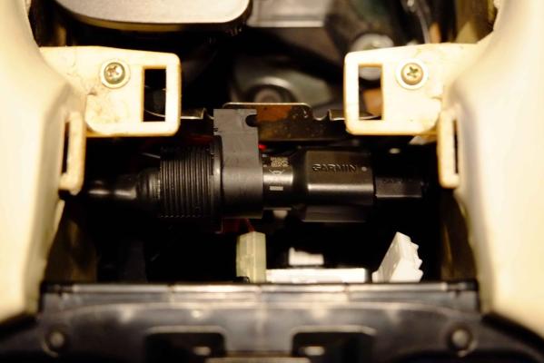

Quelques photos de l'installation ...
Le GARMIN dans le cadre:

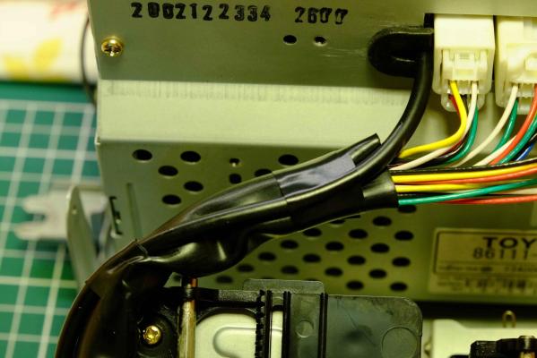

Le câble alim en place avec la carte pour la gestion du tilt et clapet:
Une seule découpe à faire pour le passage du câble USB d'alim:
Ajout d'une prise allume-cigare sous les boutons de chauffage sièges et connectée sur la prise de l'accoudoir.
J'ai donc conservé le câble USB du Garmin sans modif:
La caméra de recul sans fil, les seuls trous sont les vis de fixation:
J'ai utilisé le passage du câble du feu de recul ARD sur lequel j'ai connecté l'alim de l'émetteur:
L'émetteur avec le reste de l'électronique dans le coffre, à droite le lecteur DVD NAV et son ampli, que je n'ai pas (pas encore, j'hésite) retirés:
Et ça fonctionne super bien, je suis même étonné du niveau du signal GPS:

Super propre ! Bravo

Merci, je suis effectivement assez content de ce résultat !
Pas eu besoin de faire des découpes dangereuses, l'écran du GARMIN 7" correspond exactement à l'écran d'origine.
Et pour la caméra c'est d'une installation hyper simple avec le sans fil. Je n'ai eu aucun souci pour retirer l'habillage du coffre, le plus compliqué a été de trouver où faire passer les fils entre la caméra fixée sur le pare-choc. Mais une fois trouvé ce passage de câble pour le feu de recul, ce fut très simple.
