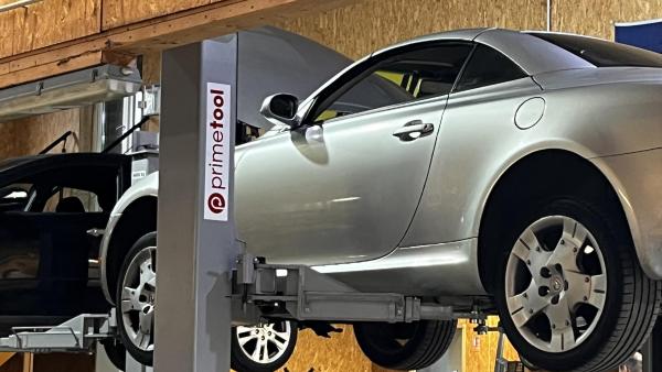

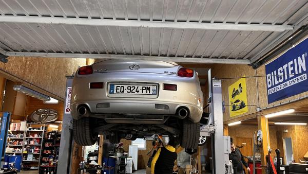

Sinon,
I believe I can fly W
Concernant les coilovers, mon mécano a monté les BC sur sa SC…….et a remis des origines, ça tape effectivement trop, et comme c’est une caisse de vieux, il faut conserver le flying carpet impérativement.
On remplace donc par du standard et on en parle plus.
Il ne veut pas changer les triangles, ils sont OK, moi, ça me va… (et il n’en n’ai pas fait mention au CT)
Par contre, en la mettant sur pont, on a découvert une toute petite fuite de LDR, un joint à changer sur une durite. C’est 15 minutes de MO et 10 balles de pièces, on ne va chipoter…
En 4 heures , on réussi a faire ce que les autres n’ont pas pu faire en une semaine.
Par contre je n’aurai pas dû la reprendre  Huh
