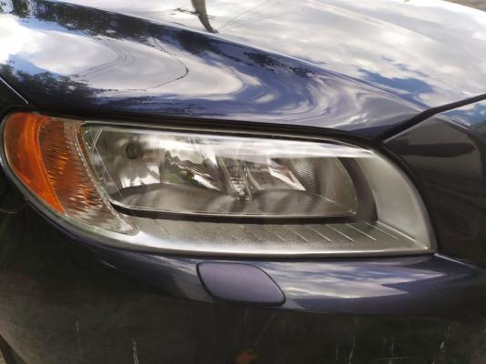

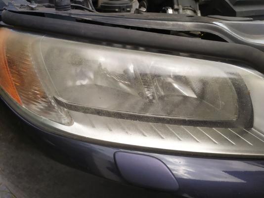

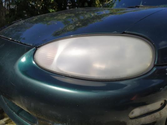

Oui, le kit polymérisation des phares
Testé sur la NB
Avant
Après ponçage (on voit même pas la différence  )
Après passage de la lampe magique
Et sur la V70
Avant
Après ponçage
Après
On en parle ici, même pas besoin de compte, c'est dans une section "ouverte" https://www.mx5france.com/forum/viewtopi...6&start=15 (y a des soucis de connexion SQL en ce moment, ne pas hésiter à faire F5 pour recharger la page)
Sinon il y a des dizaines de vidéos/tuto sur Youtube

Tu as mis un traitement UV après le polissage?

Jamais testé la méthode par polymérisation. Celle par ponçage, lustrage, vernis finit par ne plus être durable dans le temps.
Vu le prix des optiques, passe un certain âge on peut se demander l'intérêt de la rénovation si faut refaire tous les 3 mois

Il faut les vernir, sinon effectivement ça ne tiendra pas longtemps.
