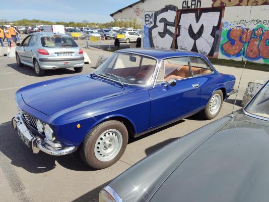

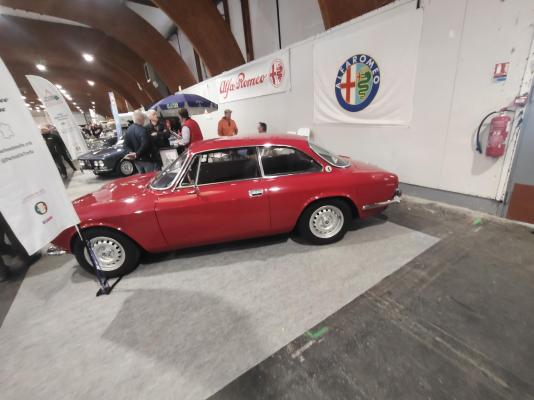

Hier a Rennes.
Et celle ci, qui si je la reconnais bien, est a la personne qui l'a achetée neuve à l'époque. Elle a été entièrement rénovée et repeinte complète pour la repeindre en rouge, puis dernièrement re peinture intégrale pour ce bleu
