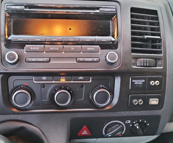

(12-05-2021, 08:42 PM)Bifidusse a écrit : C'est bien Thermo Top C. Il fonctionne sans le moteur pourtant, presque sûr (à revérifier). D'autant qu'il y a une commande au TDB (je voulais tester le chauffage avant de l'acheter... comprenais pas pourquoi rien ne sortait des aérateurs alors qu'il y avait un bruit...). ça souffle derrière, au niveau du hayon.
Tu peux me faire une photo de la commande au tableau de bord ? tu as une ou deux étiquettes Webasto dans la porte ? si l'air chaud sort uniquement en bas du montant arrière droit, tout au fond du fourgon, c'est bien un réchauffeur. Sur mon ancien Multivan il tournait au démarrage par températures négatives, ou contact mis sans avoir démarré, en appuyant sur la commande "REST" de la clim' auto. Sur le Rokton tu dois avoir une clim' manuelle donc pas de touche "REST".
Messages : 52,843
Likes Received: 4,111 in 2,312 posts
Likes Given: 2,005
Likes Given: 2,005
12-05-2021, 09:21 PM
(Modification du message : 12-05-2021, 09:22 PM par Tib.)
Tu as cette commande de clim (les 3 boutons ronds au centre), avec les 2 commandes rondes en bas à droite ?

12-05-2021, 09:24 PM
(Modification du message : 12-05-2021, 09:25 PM par Bifidusse.)
(12-05-2021, 09:02 PM)Tib a écrit : (12-05-2021, 08:42 PM)Bifidusse a écrit : C'est bien Thermo Top C. Il fonctionne sans le moteur pourtant, presque sûr (à revérifier). D'autant qu'il y a une commande au TDB (je voulais tester le chauffage avant de l'acheter... comprenais pas pourquoi rien ne sortait des aérateurs alors qu'il y avait un bruit...). ça souffle derrière, au niveau du hayon.
Je n'ai qu'une étiquette dans la porte, étiquette qui est une copie si j'en crois ce qui est écrit dessus. C'est le Thermo Top C, de 5kW.
L'air chaud sort effectivement de l'arrière droit, tout au fond du fourgon.
Quand je l'ai testé le moteur tournait je pense. Je crois que c'est le vendeur qui m'a dit qu'il l'avait fait fonctionner sans le moteur.
Là je suis devant mon poêle, il fait trop froid dehors pour que j'aille essayer #warriorenbeurre
C'est ici au TDB (en bas à droite, donc, mais tu le sais mieux que moi  ) :
Ah, posts croisés.
Je n'ai rien au plafond, juste un mini vide-poche. C'est sobre, un Rockton

Pour moi tu as simplement le chauffage d'appoint. Un boîtier existe pour le transformer en vrai stationnaire, tu trouveras toutes les infos sur T5Zone.

Je viens de tester (il y a 4°C dehors selon la voiture) : sans contact, rien ne se passe. Si je mets le contact, la soufflerie du réchauffeur fonctionne. Mais même à fond (t°/vitesse), ça reste froid. Moteur coupé, donc (et n'ayant pas tourné juste avant).
Sans vouloir paraître obtus, je continue à avoir du mal à trouver de l'intérêt à la chose. C'est parce que la soufflerie de la voiture n'est pas assez puissante que pour envoyer de l'air derrière qu'il faut un truc en plus ? Parce que dans ma Polo, si le moteur est coupé, la soufflerie renvoie tjs bien de l'air chaud s'il a tourné. Bon, ça ne dure pas très longtemps, mais un certain temps.
Et pour réchauffer le moteur ? En Alberta ou en Islande je ne dis pas, mais en Allemagne / France / Belgique ?
Je vais aller voir ce qu'implique la transfo en "vrai" stationnaire du coup
edit : je n'ai pas la commande "REST".

C'est très germanique, j'ai ça sur les X5, Multivan, Q7 depuis des années.
C'est pas mal en montagne ou en zone froide quand tu as fait quelques km, que tu descends faire une course ça permet de maintenir l'habitacle au chaud pour les passagers pendant 15mn environ, moteur coupé, sans consommer de gazoil.
Si tu n'as pas de bouton "rest", tu peux essayer en appuyant au milieu de bouton de réglage de température, ou chercher dans la notice.
