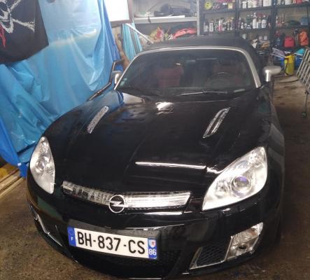

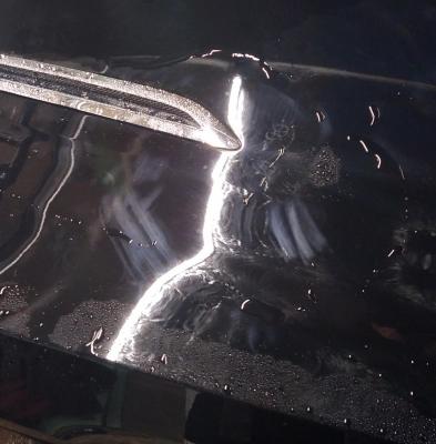

Lavage dans le garage....
A côté du tableau électrique, suis joueur.
Elle était un peu sale, et je voulais voir l'étendue des dégâts de la chienne.
Le Flash accentue énormément les dégâts  in situ c'est moins prononcé heureusement.
Par contre sous l'éclairage led du garage on devine un ancien nettoyage ou polissage avec un truc inadapté, c'est gavé de micro rayures circulaires.
