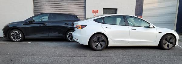

Mais du coup, tu as chargé quoi?
#32
c'est la question...
#33
... qu'on se pose tous...
Skoda Enyaq 80x Gris Arctic
Skoda Octavia 3 RS Blanc Lune
#34
Une voiture de prêt du garage ou j'ai déposé ma Honda en panne.
#35
Non non ce n'est pas la mienne, c'est vraiment un prêt du garage, c'est une Luxury normale (pas grande autonomie)
Voiture quasi neuve, 3 semaines et 1100km)
#36
Oui je me demande bien ce que tu as pu charger...  Icon_biggrin
