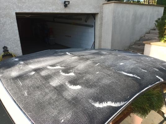

allez, on commence  à s'occuper de la 228i
la capote est en trés bonne état : pas de trace de moissisure ou de "vert", mais un bon lavage lui fera du bien
il me reste du savon de Auto Glym pour l'entretien de la capote de mon ex-elise, ca marchait bien
on mouille (un peu)  la capote  (@Tib  c'est pour toi)  et on pulvérise une dixaine de fois le Savon
massage de la capote à la main, pour faire savonner
10 minutes d'attente
rinçage à l'eau claire sans pression

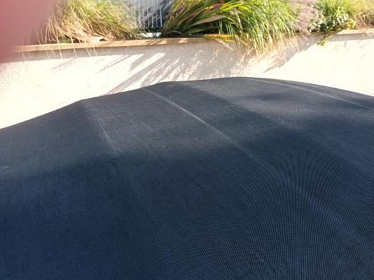

avant :
rien de grave, qq trace de pliure
lavage
puis séchage (à l'ombre) minimum 1/2 Journée
