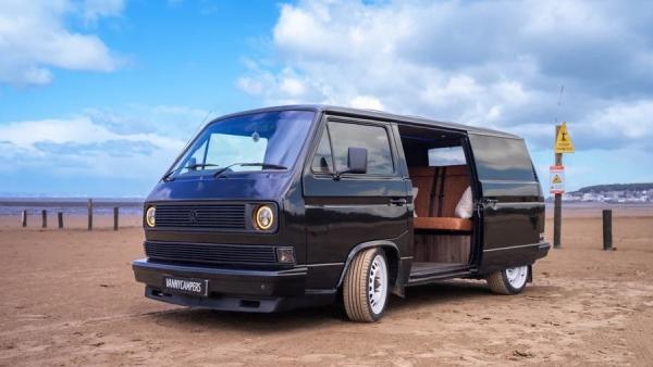

Je squatte ici pour poster un VW bien cool: Love
https://www.autoevolution.com/news/this-...70396.html
Classe!! Love
